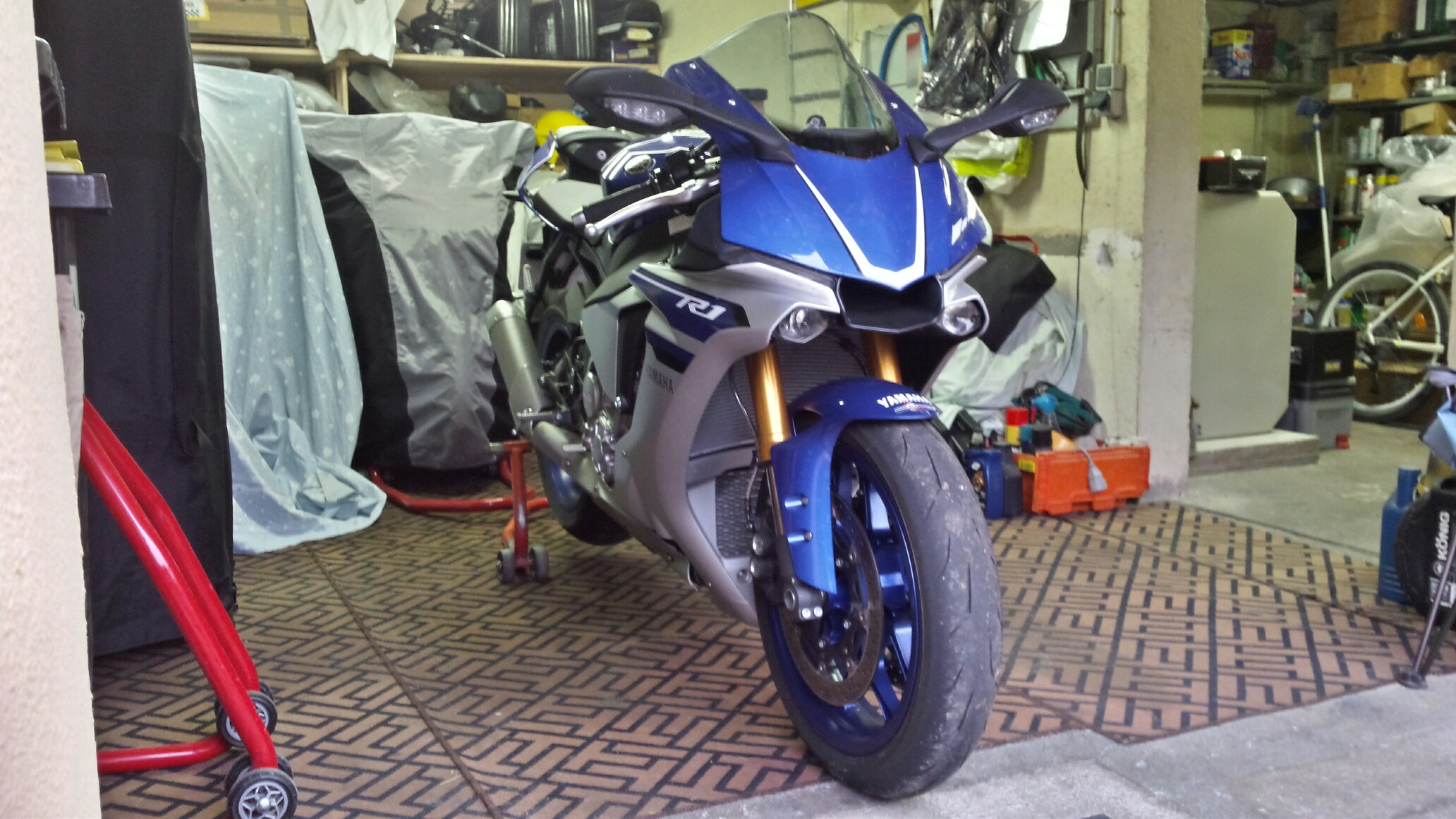

And the winner is ............. Krusty
YZF-aspirobroyeur 2016
Gros CdC :
Durite avia A/R avec suppression de l'ABS et montage PR19, freinage des étriers
Demi ligne Spark avec suppression du volet présent dans l'échappement
PC V + autotune et donc élimination de l'injection d'air secondaire sur la culasse
Ohlins TTX36
Demi guidons Robby
Protection de levier de frein
Commandes reculées Spider
Protections carter GB Racing
Poly Flam racing
And so on
Gros CdC :
Ohlins TTX36
Demi guidons Robby
Poly Flam racing
And so on

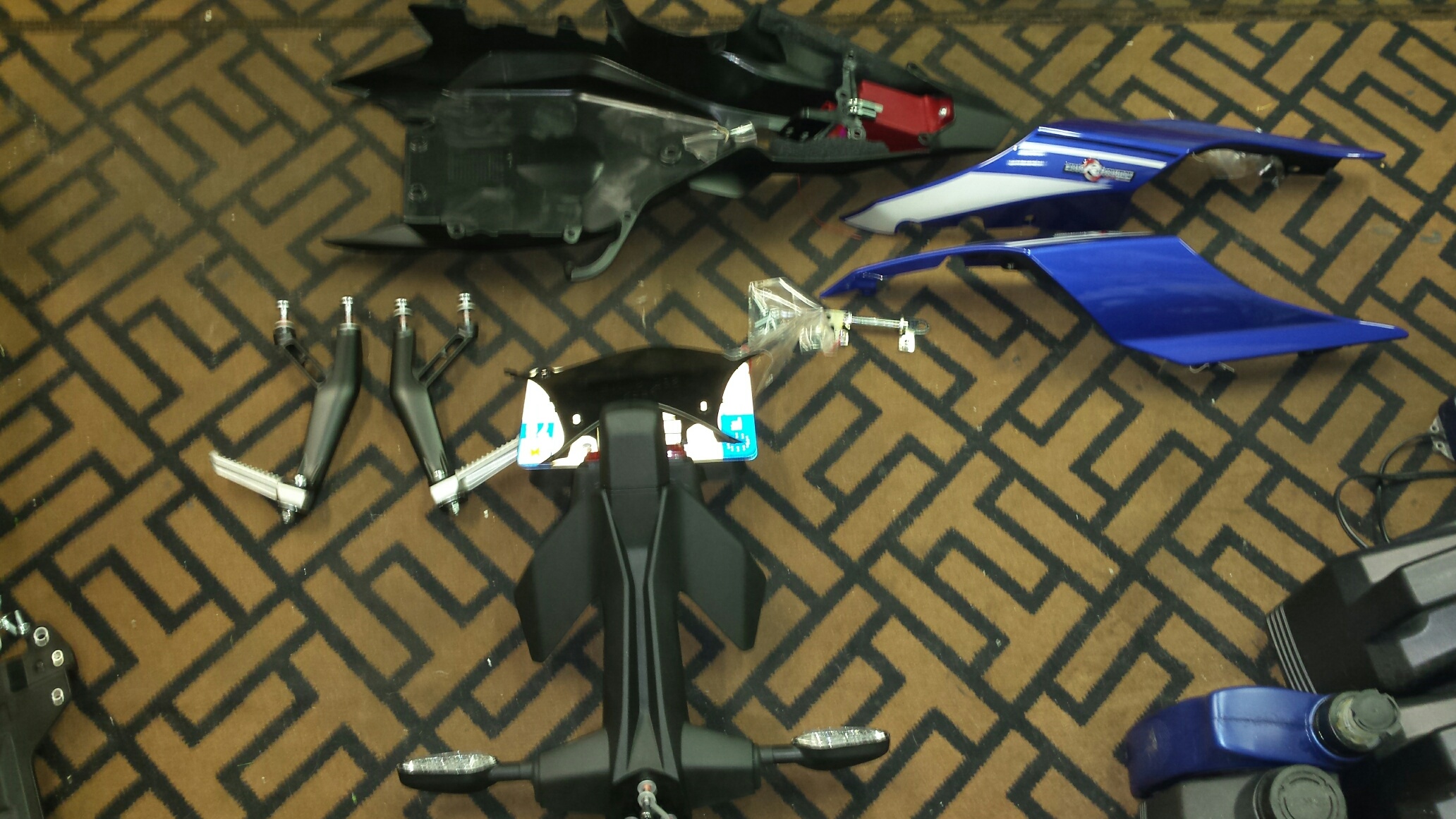

Bon la première étape est longue et pas très intéressante puisque qu'elle consiste à enlever tous l'habillage, l'emballer avec les petits sachets pour la visserie et le stockage : Bref un carton de presque 1m3....
Comme ca : En passant, un grand merci à Tibidul qui m'a trouvée le service manuel et plein de petites infos très utiles grâce à ces connaissances du R1team
la ZX10R et la tréteau sont full avia avant, pour l'arrière, le ZX10 moitié avia, moitié normal et le tréteau en normal....
