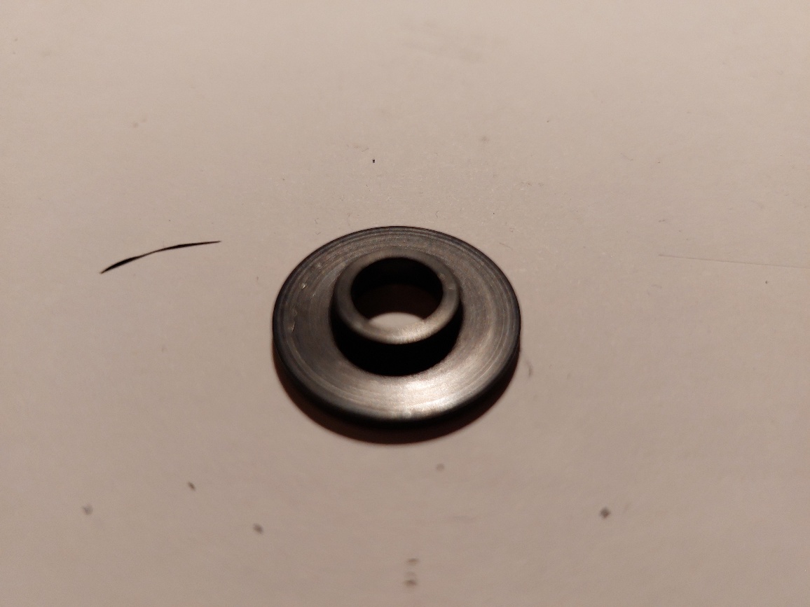

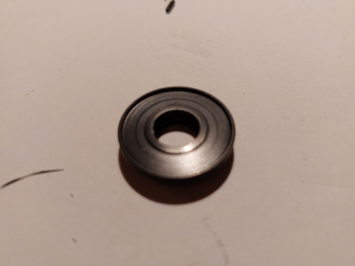

Pas simple, le boulot est fini !!! (et je suis pas Kali avec trente six paires de bras)
Préambule : L'intervention sur le système de freinage demande du soin, de la méthode et du temps. Appliquer ce tuto sera sous votre entière responsabilité.
On va quand même essayer de résumer :

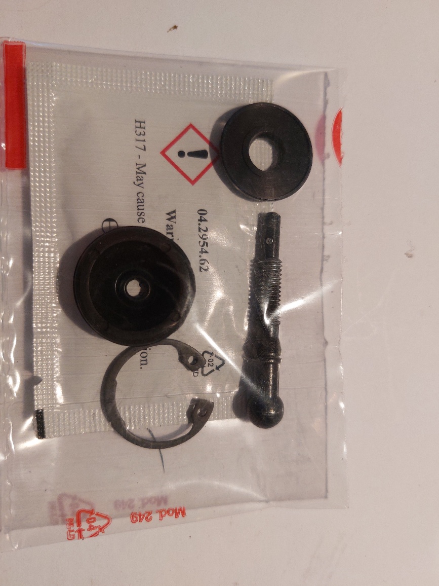

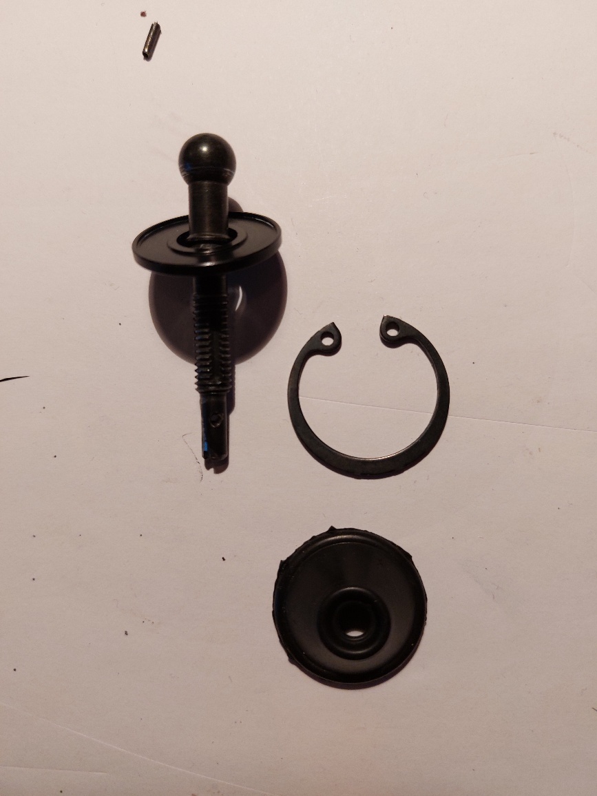

Le kit se compose de plusieurs pièces :
- Tige de commande avec sa rotule
- Plaque butée
- Joint cache poussière
- Circlip de fixation
- Graisse spécifique

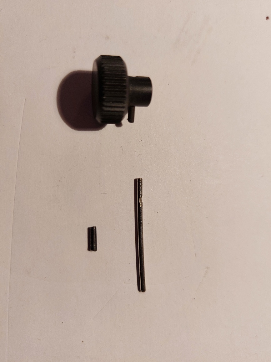

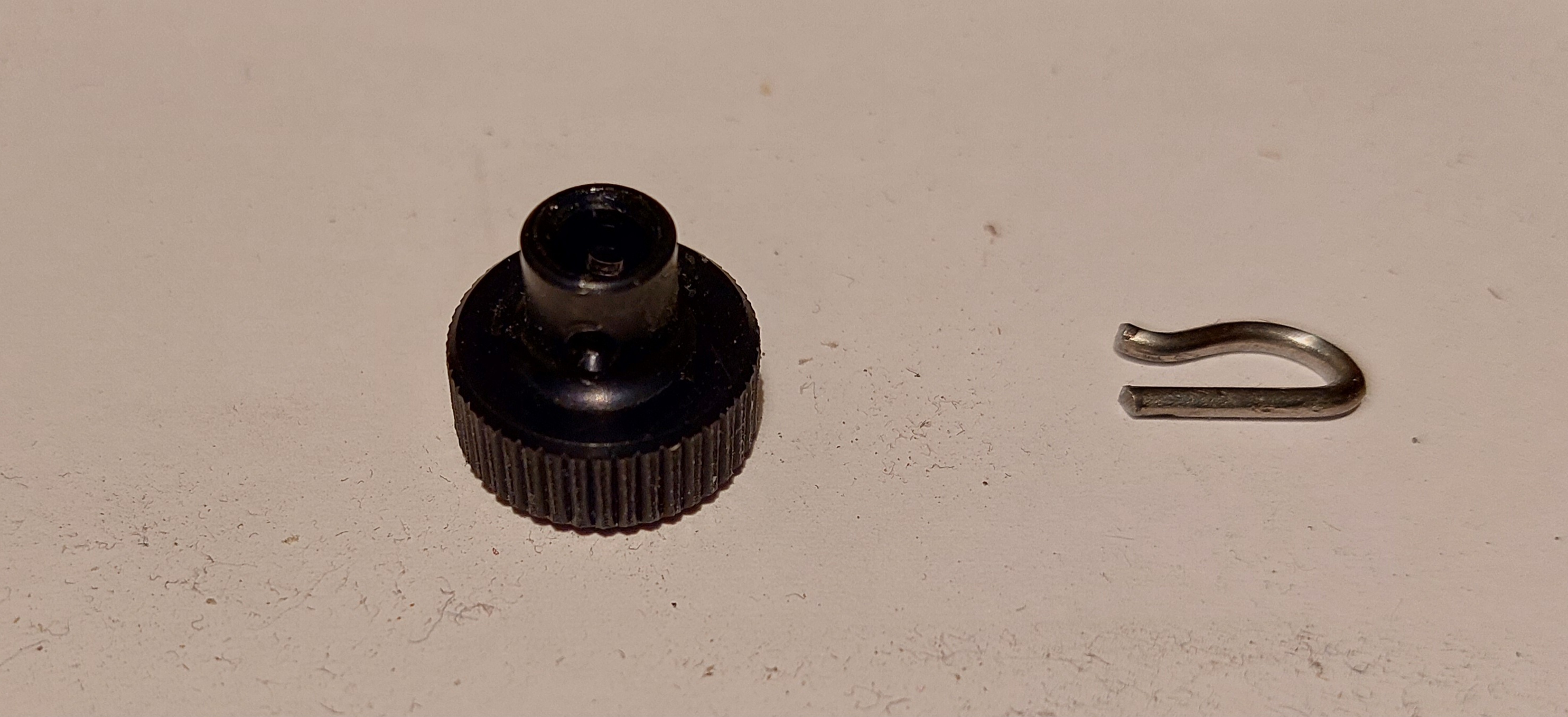

Le plus c... virer la molette de réglage et sa goupille mécanindus de 1mm. Il faut trouver un chasse goupille ou une petite tige de même diamètre et tapoter doucement jusqu'à libérer la molette (en haut la molette avec la goupille, l'outil que j'utilise et une goupille démontée).
Attention elle est très joueuse, adore visiter l'atelier et se cacher dans les coins sombres et a priori n'est pas compris dans le kit de molette de remplacement.
Il faut ensuite démonter le levier de frein : desserrer complètement la molette (levier le plus éloigné possible, enlever la petite plaque de blocage et l'axe.
La suite est plus aisée : avec un tournevis fin le cache poussière se dégage de son logement.
Le circlip de fixation est alors accessible.
Avec une pince à circlip correcte et en appuyant un peu sur la tige de commande, il est facilement ôté et on a accès à la plaque de blocage et la tige de commande :
Pour les puristes, il est alors possible d'avoir accès au piston et jeter un coup d'oeil à l'alésage du piston. Les surfaces et coupelles doivent être absolument impeccables ! un petit nettoyage au nettoyant frein et soufflage vers les conduits d'entrée / sortie / purge est un plus.
Au remontage il faut enduire les coupelles avec un peu de graisse fournie.
Le remontage de l'ensemble est ... l'inverse du démontage
Bien graisser avec la graisse fournie sur le logement de rotule et la rotule. En appuyant un peu sur la tige commande et avec la pince à circlip celui ci est aisé à remettre en place.
Deux élément important : le sens de la plaque de blocage : elle présente un logement pour la rotule qui doit être placé vers la rotule ! Et s'assurer de la bonne mise en place du circlip dans sa gorge : le faire tourner un peu pour vérifier sa mise en place.
L'autre face sera coté circlip et donc extérieur
Encore un peu de graisse et on remet le cache poussière neuf : il a une petite lèvre qui s'insère dans une gorge de la tige de commande.
Reste à remettre le levier, en vissant la tige, l'axe (graissé) avec sa plaque de blocage et la molette et sa goupille.
Attention à la bonne mise en place de la plaque de blocage !!! C'est facile de ne pas l'engager à fond. C'est pour ca que je sécurise l'axe avec un fil à freiner ou un collier plastique, on sait jamais
Une bonne purge et c'est reparti
J'oubliais : vous avez compris ma profonde affectation pour cette p... de s.... de goupille qui maintient la molette de réglage. Je fabrique donc une goupille spécifique en inox de 1mm et inspirée des goupilles béta pour la remplacer (une béta normal gène le fonctionnement de la molette).
