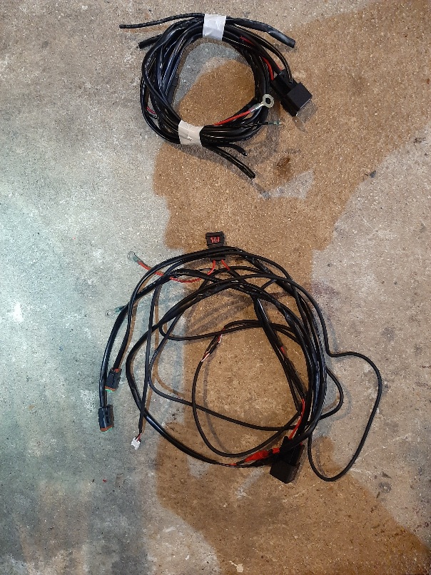

Slt,
Optimisation du faisceau des phares additionnels:
Le paquet avec les scotch blancs est en surplus
(J'ai encore une surlongueur pour l'inter qui est tjs direct batterie et que je pense coupler sur le (+) de la veilleuse)
...j'ai profité de la dépose du réservoir pour changer le filtre à air...

Cool.... Mais est ce que ca fonctionne ??Lexave a écrit : ↑12 mars 2023 13:51Slt,
Le paquet avec les scotch blancs est en surplus![]()
...j'ai profité de la dépose du réservoir pour changer le filtre à air...![]()
En général, l'interrupteur se branche sur le + feu de route. De cette facon les phares sont automatiquement coupés en repassant en feu de croisement.
Des AB se branchent plutot sur le feu de croisement.
Après tout dépend de tes préférences et si les phares supplémentaires risquent d'éblouir ceux que tu croises.
Ce que j'indiquais plus haut est également le branchement "légal" selon le code de la route

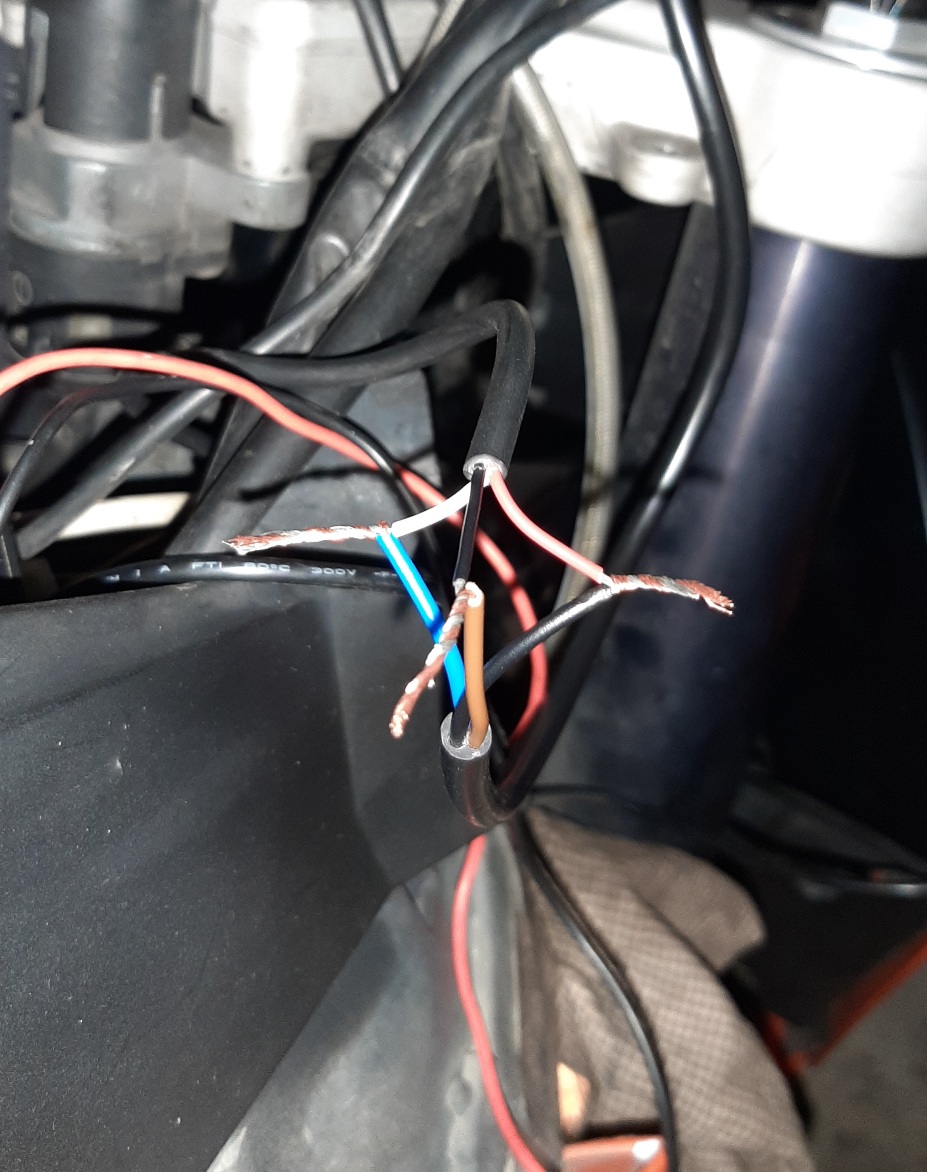

Enfin, et comme tout arrive, j'ai pris le temps de faire le branchement après contact sur la prise accessoire de l'interrupteur étanche (achat hors phares add.)
Il m'a fallu claquer 2 fusibles de 10A et sortir le multimètre pour brancher l'inter mais ça fonctionne
(Branchement en test de l'interrupeur. Le raccordement sur le (+) après contact est fait ensuite sur le fil bleu de l'inter)
Trop facile l'électricité moto, tu te repères aux couleurs des fils: le rouge va sur le noir, le noir sur le marron et le blanc...sur le bleu!!!"
