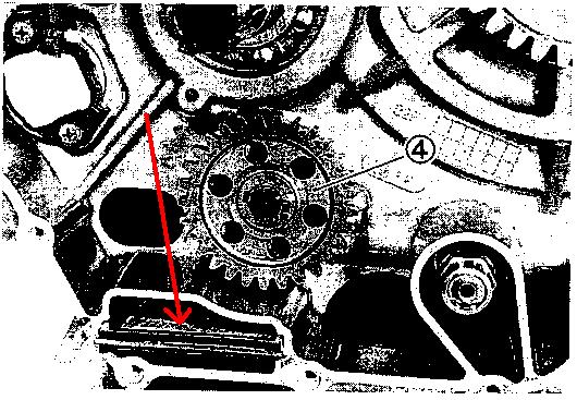

Merci goeland pour les infos. Je parlais de cette grille :
Et donc je voulais mettre le capteur à la place du bouchon qui est dessous.
Je vais tester cette solution en premier car pour l'autre, je n'ai pas assez de fil :thefinger:

oui, c'est ca
