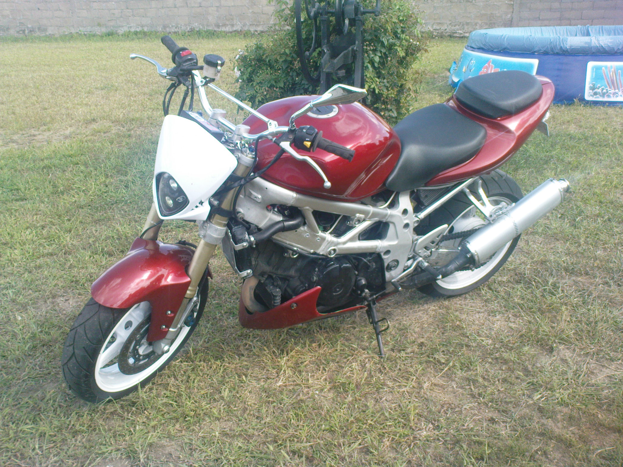

salut a tous moi c dany je posséde un tls et voudrai changer mon pignon sorti de boite en 17 pour un 15 est ce possible

OK si je met 2 dents de moins sorti de boite ça vo a peut prêt 2 OU 3 dents une de moins sorti de boite part contre je lève sans prob en 2 sans mettre de coup d'embrayage,j'espère en passant en 15 avoir un bon résultat

ça y ai je passe en 16/42 ça devrai pas etre mal
