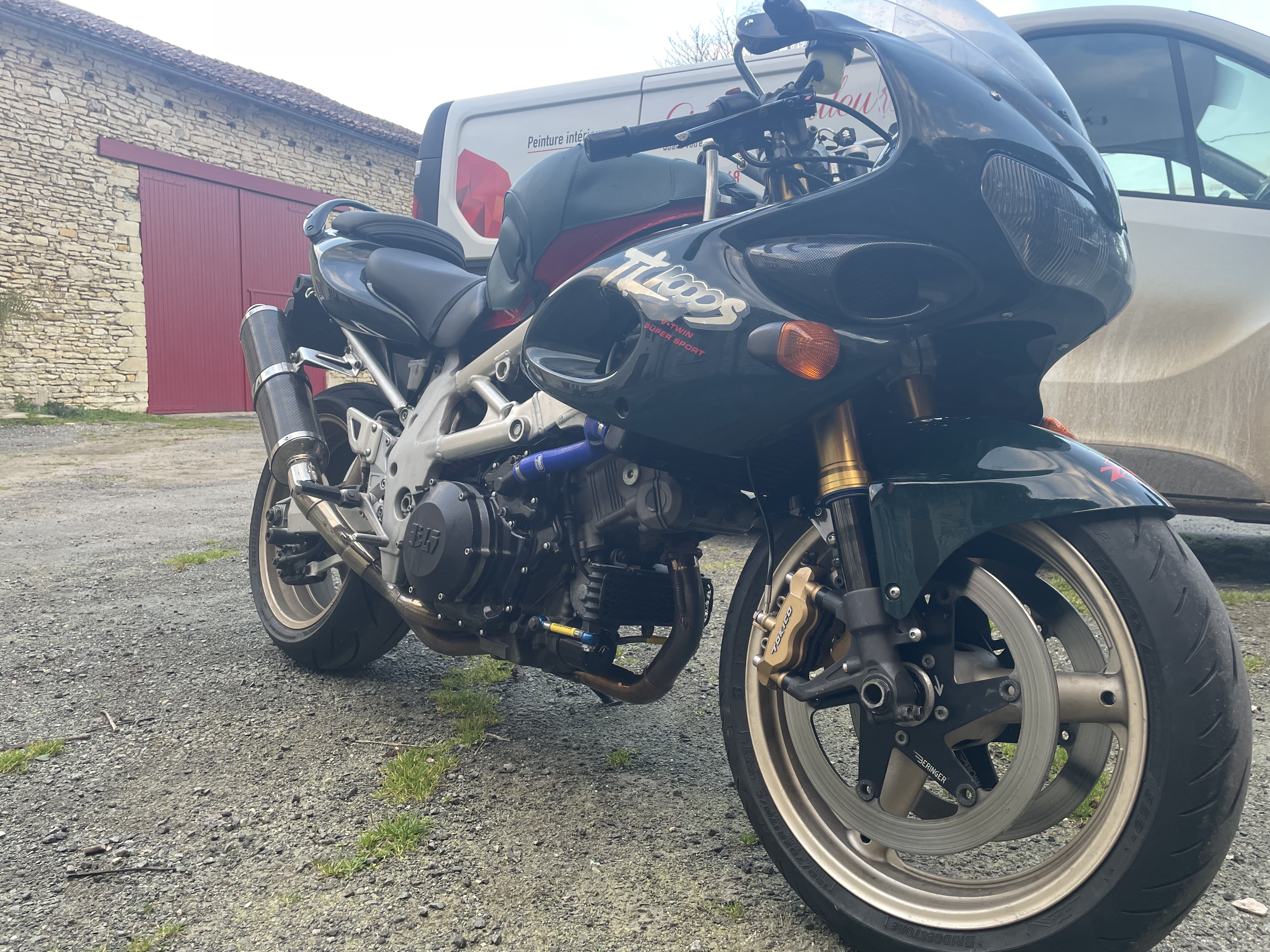

À la demande de Goeland voici Quelque photos depuis son remontage
D’ailleurs je cherche un réservoir vert si quelqu’un avait ça .
Donc les modifs:
J’ai remonter ma ligne Yoshimura avec les pattes
Adapter le compteur de Gsxr avec l’aide de Jo
Araignée harris
Amortisseur de direction Ohlins
Amortisseur arrière Ohlins
Pr19*20 avec réglage de garde déportée
Durites aviation
Bulle MRA
Le té d’origine gravé Yoshimura
Les Samco
Durites d’huiles tressé
Fourche k4 avec étriers de 10r avec adaptation du garde boue du TL
Disques Beringer
Montage du feux arrière à Led de Goeland
Et la grosse révision avec passage à la Yosh box

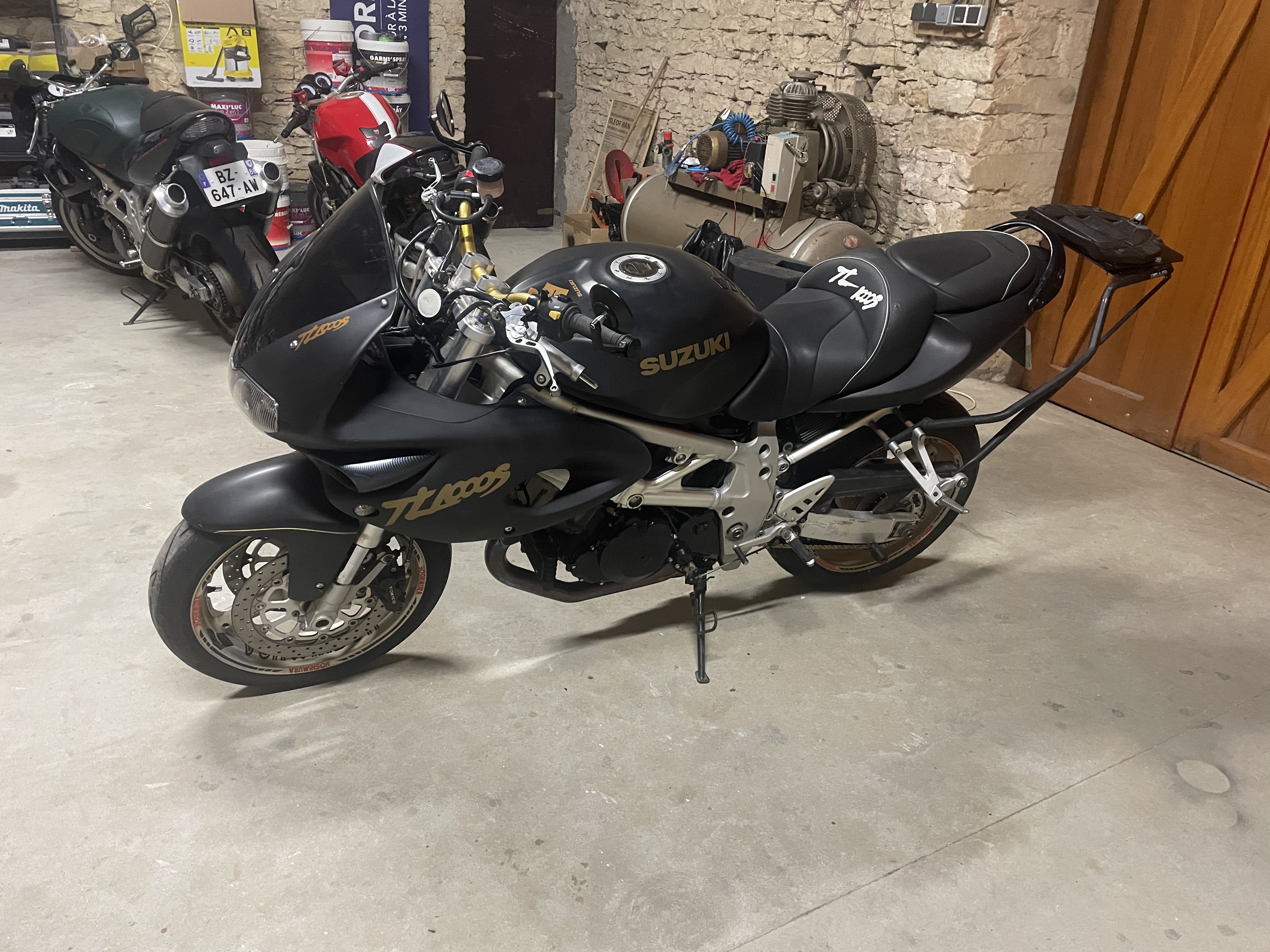

Sinon il y a une nouvelle à la maison!
J’ai repris un S que je viens d’équiper pour faire des roadtrips
Model 97, 54000 km toute d’origine sauf le grand guidon
Je lui ai mis:
La ligne double silencieux
Selle confort
Et tout le nécessaire de bagagerie
Y a plus qu’à rouler maintenant
