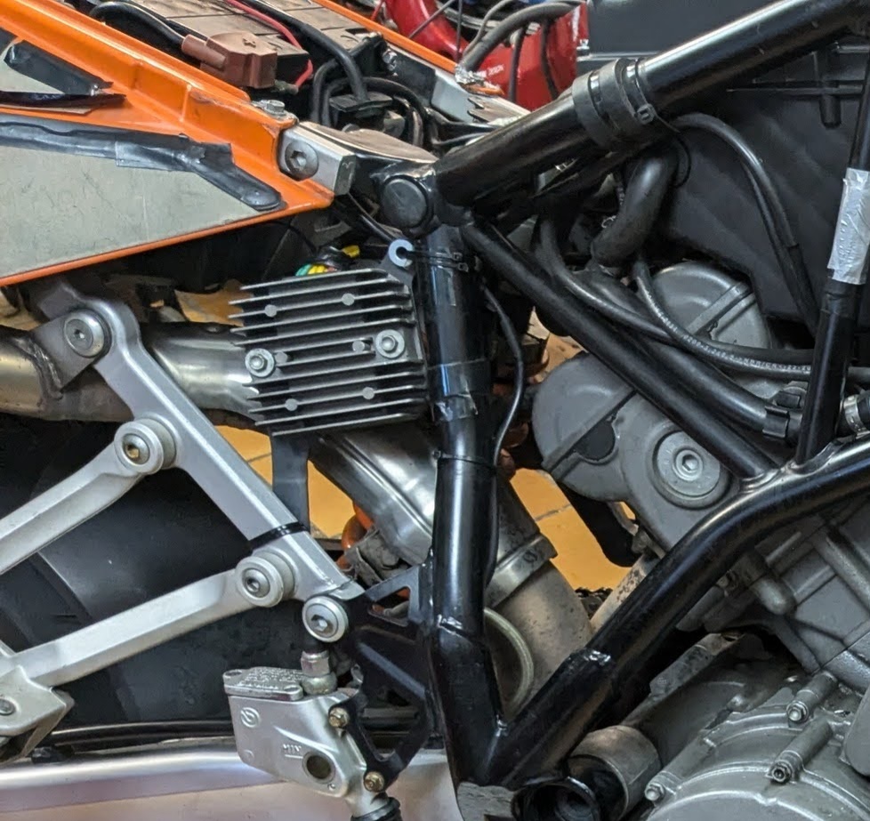

Messages : 6316
Re: Alternateur: Puissance disponible?
Message par goeland_ » 05 oct. 2025 20:44
Tu as un mosfet ou un classique (qui régule autant qu'il chauffe certes pratique en hiver mais nettement moins à l'usage :oops: )
Son emplacement est important : Il adore qu'on le voit (enfin surtout l'air frais :angel4: )
Exactement l'inverse d'un TLR en passant... :protest: , mieux foutu sur un S
Lexave
Messages : 401
Message par Lexave » 11 nov. 2025 20:20
Dsl pour le décrochage,
Oui, c'est un classique. Je l'ai déporté sur le coté de la moto pour qu'il soit "à l'air"
D'origine, il est collé à la batterie, juste au dessus du Y d'écappement. Radical pour la cuisson :cyp:
